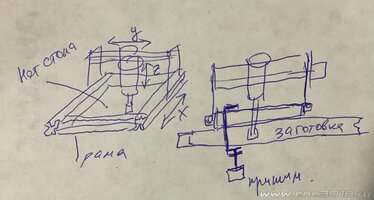

Обычный станок на профиле с подвижным порталом, который ходит по профилю вперед назад. Стола нет, совсем, только продольный и поперечный профиль, в виде квадратной рамы, которая нижней стороной стоит на листе заготовки. Фреза опускается ниже уровня профиля, по которому двигается портал и режет заготовку, на которой стоит фрезер. Потом фрезер можно переставить в другое место заготовки.
Если есть возможность переставить фрезер в другое место с достаточной точностью - почему бы и нет.
Ну, так в чем проблема? Любой из существующих с подвижным порталом, с удовлетворяющим рабочим полем, только с Z ручки приложить, да опоры снизу поставить регулируемые твердые. Ну и, возможно, присоски вакуумные.
А чем плох обычный портальник, в котором перемещается заготовка по столу на заданное расстояние/шаг? Для очень длинных заготовок потребуются роликовые опоры за габаритами стола.
