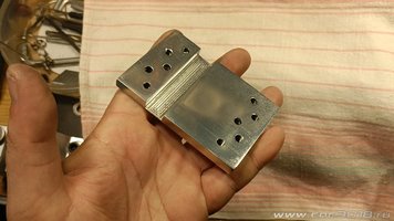

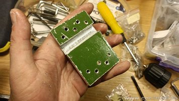

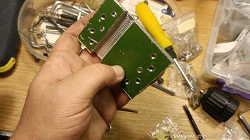

Всем привет. Приобрёл станочек чпу TwoTrees TTC450
В комплекте идёт шпиндель 775 под 42 хомут.
Стала задача сделать переходник под 52 хомут (шпиндель 800w, 20 000pwm)
Изначально в комплекте ☝️нет такого переходника.
Опционально можно дозаказать шпиндель 500ват +бп, и там идёт такой переходник. Отдельно переходник не продаёт даже сам производитель(TWOTREES) ...писал, общался
У меня же есть шпиндель на 800 Ват и покупать шпиндель на 500в ради переходника не целесообразно.
Так вот, решился я на фрезеровку алюминия на моем переделанном cnc 3018. И результат получился очень даже хороший.
Первая моя фрезеровка алюминия. Ниже будет фото, а также заснятый полный процесс на видео.
P. S... Знаю что ttc450 на роликах, что 'мол' не надёжно и т д. Убедительная просьба не писать мне что не стоило покупать, что 'хлипкая' конструкция и т д. Сделал осознанный выбор, купил потому что большое рабочее поле (460х460ммх80мм). Жёсткости достаточно, обрабатывать буду дерево-мягкие материалы. Также для лазера.
Может в будущем переведу на рельсы...
Ниже фото и видео процесса фрезеровки
IMG_20240617_113158.jpgIMG_20240617_111123.jpgIMG_20240617_113201.jpgIMG_20240617_114622.jpgIMG_20240617_114625.jpgIMG_20240617_115025.jpgIMG_20240617_115030.jpgIMG_20240617_113158.jpgIMG_20240617_111123.jpgIMG_20240617_113201.jpgIMG_20240617_114622.jpgIMG_20240617_114625.jpgIMG_20240617_115025.jpgIMG_20240617_115030.jpg
Обороты шпинделя - 12 000
Подача рабочая - 180мм/мин
Подача врезания 120мм/мин
Съем - 0.137мм
