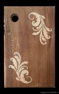

Сегодня попробовал новый станок.
Размер пано: 230х300
Черновая: сферическая D5 шаг 2,5 30мм/сек - 2 часа 17 минут
Чистовая: Сферическая коническая D1,0, 11 градусов шаг 0,3 40 мм/сек - 4 часа 15 минут
Материал - ясень
    127.6 KB · Просмотры: 89

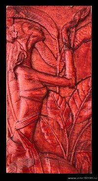

Заканчиваю сезон резки дерева до весны.
В честь данного события наваял картинку.
    153.4 KB · Просмотры: 58
