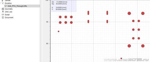

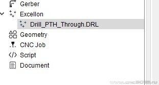

Форумчане, faltcam 8.994 при генерации уп пропускает слоты, кнопка выбора фрезы недоступна. Как ее активировать. Мне нужно на плате эти слоты вырезать.
    25.5 KB · Просмотры: 21
    11.2 KB · Просмотры: 22

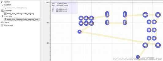

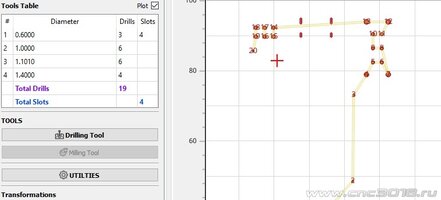

я это прочитал, нашел флэткамовскую инструкцию, в инструкции нет комманд. А еще на ваших скринах вкладка excellon расширенная, у меня базовая. И не рисует так как у вас путь фрезеровки слотов.
Нашел где включить расширенный режим, еще и русский нашел, появилась галка сверлильные пазы, я ее активировал, путь пошел через слоты.
Надеюсь это верный путь.
    22.4 KB · Просмотры: 21
    67.2 KB · Просмотры: 18

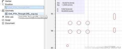

Доброго дня форумчане. Нашел способ фрезеровать отверстия и слоты и геометрические фигуры не покидая flatcam, без коммандной строки.
Я сделал инструкцию и сделал скриншоты для чайников, малоли кто то, когда то столкнется именно с такой проблемой. Версия Flatcam 8.994.

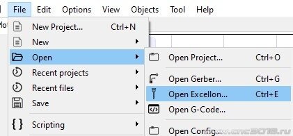

Выбираем в меню Edit - Preferences - вкладка General, в Application Level активируем режим Advanced, сохраняем и перезапускаем программу.
Выбираем в меню File - Open - Open Excellon
Выбираем файл сверловки DRL
Открывается сверловка, отверстия, слоты.
Drill_NPTH_Through - сквозные, неметаллизированные отверстия.
Drill_PTH_Through - сквозные, металлизированные отверстия для компонентов.
Drill_PTH_Through_Via - сквозные, металлизированные отверстия для соединения слоев, не для компонентов.
Выделяем слева в дереве файлов нужный файл сверловки
Выбираем в меню File - Export - Export SVG, сохраняем файл как SVG
Выбираем в меню File - Import - SVG as Geometry object открываем только что выгруженный SVG
Cлева в дереве файлов получаем слой Geometry с контуром резки под фрезу

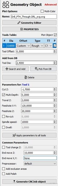

Выделяем в дереве файлов только что созданный слой Geometry, переходим во вкладку Properties делаем настройку фрезы.
Приведу пример фрезеровки текстолита 1,6 мм, фреза кукуруза 0,6 мм, заглубление по 0,2 мм на круг.
DIA - 0.6, OFFSET - custom, TOOL OFFSET 0.3, TYPE - rough, TT- C1, больше ничего не трогаем.
Жмем кнопку Generate CNCJob object, получаем файл фрезеровки всех отверстий и слотов на плате.
Слева во вкладке Project, в ветке CNC Job создается слой с параметрами фрезеровки и путями следования фрезы, что отобразится на экране и сразу перекинет в вкладку Properties этого слоя. Тут надо нажать Save CNC Code и выбрать путь сохранения файла.
