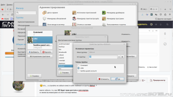

:) эта..., а случайно не забыли внести себя любимого в группу dialout ?
ежили забыли, то у вас НЕ будет прав доступа к com-портам,
со всеми вытекающими из этого последствиями.

очень похоже, что у Вас именно этот случай (вас нет в группе dialout, а root - он по умолчанию имеет доступ ко всему).

очень похоже, что у Вас именно этот случай (вас нет НЕ БЫЛО в группе dialout, а root - он по умолчанию имеет доступ ко всему).
Так и БЫЛО, подтверждаю. БЫЛО, потому что вернулся в окна.

Для проверки отсутствия "этого" (да и во многих других случаях очень полезно будет), то бишь отсутствия юзверя в группе dialout
советую поставить программу СuteCom
Взять USB-COM конвертер, сделать локальную петлю (Com-port lopback)
, то бишь соеденить как минимум между собой RxD и TxD
Запустить CuteCom, открыть там соответствующий порт, и попробовать передавать символы.
Если все ОК, то они будут возвращаться.
P.S.
как добавить пользователя в группу:
