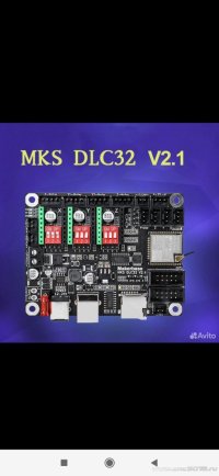

А как вообще насчёт драйверов, которые сами регулируют ток?
И что скажите насчёт этой платы?

Я понимаю, что отвечать на одно и тоже несколько раз мягко говоря надоедает, но тоже нужно входить в положение. Просто после такого общения вообще отпадает желание, что либо спрашивать
На счёт платы скажу одно, у меня такая стоит на лазере, хорошая плата для лазера , но для фрезера прошивка платы сыровата. Есть хороший вариант, российский (точнее китайской конечно же, но вроде как разработка наша ) , с хорошей поддержкой, с доделанный кенделом , то же с 32 битами на борту, и возможностью установить блютуз модуль,, из минусов - отсутствие подключения cd карты (ну может это только для меня минус) Без поддержки внешних драйверов (если модернизация станка не нужна - то не обращайте внимание) короче не плохая плата , каких не мало, но с поддержкой которую вряд ли найти удастся. ЧПУ-контроллер HBC-3U.J, у меня такая есть, 4х осевая правда серии мастер, (на этой уже смотрю и под внешние драйвера выходы сделали , раньше не было) дороже правда раза в 3 моя этой, но вполне неплохо пока тестируется.
Нет , если у вас только драйвер мозг выносит, остальное всё устраивает, то смысла менять плату управления я никакого не вижу. Драйверов сейчас полно, на любой вкус и кошелек , с продажей откуда угодно, особенно А4988 , пример: https://ozon.ru/t/6ZYVoqV
Как видите стоимость совсем не большая учитывая что это озон. Доставка - думаю то же не больше недели хотя это уже от местоположения зависит. Пункты выдачи в любом , более менее крупном населенном пункте есть. Но в случае чего и почтой можно доставку оформить. И совет: хотя бы пару драйверов в запасе иметь нужно,они могут и никогда не понадобиться, но если что, то и ждать их не нужно будет. И дефектовку проводить проще.
