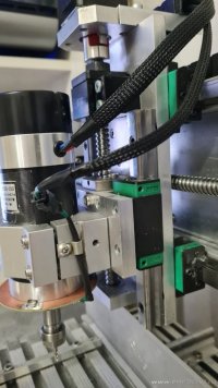

После щеток 300 ватт "пересел" на 300 бесщеточный (обратно , НЕТ) . сейчас 500 бесщеточный, хотя и 300 хватало. В основном оргстекло до 12 мм и алюминий до 10 мм
    68.2 KB · Просмотры: 36
