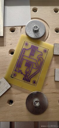

На круглых элементах однозначно последствия люфтов либо лазер не успевает включиться вовремя, но при этом было бы все испорчены кругляшки. Еще может драйвера греются- брак накапливается по мере работы, не сразу (но смотря откуда начало засветки)
