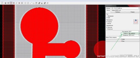

Однако при создании HLDI G-code G2G работает несколько странно: помимо построчной засветки он добавляет обводку по периметру всех-всех медных площадок
Т. к. отключить это в G2G нельзя
Почему нельзя? Это кто такое придумал?
Можно "Без профиля", "В начале", "В конце", то есть без обводки всех медных площадок, или обводка по периметру до работы по растру или после работы по растру..
("Я тоже не пью! Что тут пить?") :)
Где тут обводка по периметру? Только растр...
О, какой байт удачный.)
Я ещё пишу и думаю: "по-любому поправят и скажут как отключается", так и случилось. 😅
Спасибо большое.
Не совсем удачный, вернее не для всех... Вопросы по GGEasy лучше писать в целевой теме, чтобы узнавал народ и там о тонкостях в ней...
Копировать туда не буду, потому что не очень красиво получится, да и пунктик то всего один...
