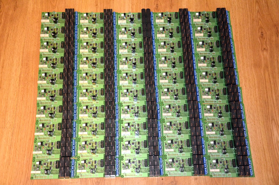

а эти шаблоны обязательно делать с нержавейки? они вроде не греются. если партия плат, допустим штучная, до сотни, может и пластик покатит.. правда внутренняя поверхность отверстий должна быть, насколько помню, полированная и их профиль с наклоном, чтоб при снятии паста на плате осталась а не в отверстиях шаблона. Правда может от нержавейки пластик лучше отлипает, пробывать надо..
"Много паяем" или "Трафареты и Паяльная печь"
