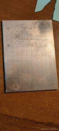

Да. Пробовал резать. В спринтлайоут сделал 5 полосок по 2 см. На солнечной панели надрезы сделал, прям как по заказу получилось. Так же пробовал на 8% гравировать медный текстолит 18 мкм толщина фольги. Сжёг нафиг. Ну по крайней мере визуально так выглядит... На данный момент ребёнок спит в комнате. Сейчас всё выключено и доступа нет...

Ааа, видел такое. Не менял настройки. Гравировал печатную плату
Толщина дорожки 0.1 мм
Прорезал фольгу?У меня получалось скорость 2мм\с мощность 95% 8 проходов.Долго и пару мест не до конца прорезал.Смысла не вижу.
Ребята, разобрался, но не до конца... Подскажите пожалуйста. Замерил частоту с платы управления, там 1000 Гц. Лазеру я так понимаю надо 20000. Из-за этого на малой скорости может быть нагар?IMG20250512212412.jpg

И да, и не совсем... Панели он режет, не спорю. Но я ещё думал снимать паяльную маску на платах, что бы с шаблонами не возится... А он... Маску то снимает, но поджигает медь. Ну она чёрной становится, и маленькие проводники сгорают

Подключил всё правильно. А про включение, люди тут уже написали, что это не сам лазер включается, а его подсветка, так как лазер не видим. Правда я не знаю, можно ли как-то отключать подсветку эту... :)

И ещё вопрос, то что он жгёт медь, нагар можно как-то убрать? (Оговорился, кроме механического способа бывают варианты?)
Буду экспериментировать.
Через Кэндл рекомендую побаловаться вначале. Там вручную мощность регулируется. Да и скорости тоже. И не обязательно рисунки загружать. Положил обрезок платки - проехался линией скоко надо мм, посмотрел. Уменьшил мощность, сдвинул прицел - еще раз проехался, посмотрел. Да и с фокусом можно поиграться поточнее, чем той палкой, которая пришпилина к модулю. Ось Z ведь тоже не возбраняется чуть выше/ниже делать:).
он жгёт медь, нагар
Я, естественно, сразу после подключения, тоже попробовал на плате - прорежет медный слой или нет:). У меня нагара по меди не было пока до текстолита не достало. Но и на текстолите попробовал - легко можно без нагара красяво рисовать, подобрав мощность, как выше говорили.
