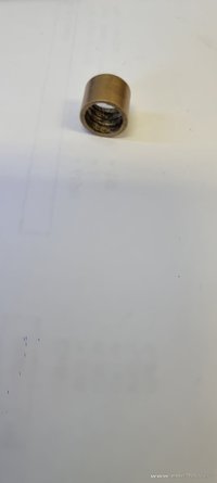

Какую смазку оптимально использовать для китайского станка 3018 (стачивается резьба латунной гайки Т8)?
Использую сейчас смазку Mannol 8096 Universal Multi-MoS2 Grease EP2, но при работе с лазером через несколько часов появляются скрипы?

Износ трапецеидальной резьбы на гайке скорее всего не от смазки, а от нарушения геометрических параметров передачи (несоосность, не параллельность).
В выходные своему станку ТО делал, тоже ось У немного поскрипывала в одном направлении, всё смазал циатим-201 , смазка мякгая, не текучая.
