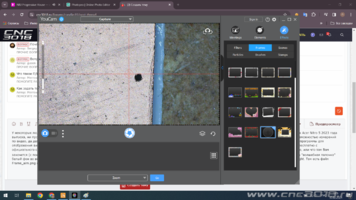

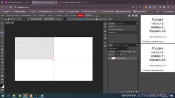

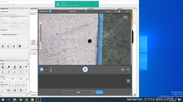

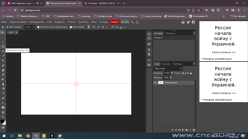

У некоторых людей в программе Candle tools не работает камера. Ее просто не возможно выбрать в настройках. Так и у меня произошло. Ни одна из камер (ни встроенная в ноутбук Acer Nitro 5 2023 года выпуска, ни просто веб камера, и тем более китайский USB микроскоп). После двух дней ковыряния и поиска решений, а в интернете все программы для вывода изображения с возможностью измерений по видео, да даже хотя-бы поставить оверлей с перекрестием не хотят видеть другие камеры, кроме своих "фирменных" (видно ждут камеры с определенным VID и PID). Обычные программы для отображения видео с веб камеры не позволяют поставить оверлей с перекрестием, а просто выводят видео сигнал. Но найдет вариант. Это CyberLink YouCam 365. Итак скачиваем бесплатно с официального сайта. Далее настраиваем камеру, и рисуем в paint, меняем размер на точное разрешение камеры (иначе будет сплюснуто все в конечном итоге), рисуем перекрестие, или что там Вам захочется (с покером, блэк джеком и куртизанками :D ). Далее идем на сайт Photopea | Online Photo Editor. Загружаем туда новоиспеченный прицел, удаляем с помощью инструмента "волшебная палочка" белый фон во всех частях и сохраняем в формате PNG (необходим с прозрачным фоном). Далее идем сюда -> C:\Program Files\CyberLink\YouCam365\EffectScript\04_frame_TargetSight. Там есть файл Frame_aim.png и просто его меняем на наш. Далее в программе устанавливаем эффект оверлей с перекрестием и наслаждаемся работай со станком и нашим любимым Candle tools дальше. La commedia e finita.

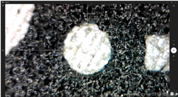

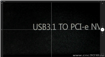

Микроскоп Andonstar A1 c Candle Tools тоже не работает.
Но стандартное приложение "Камера" работает с ним прекрасно, "прицел" можно включить в настройках. Цвет линий, к сожалению, не поменять.
