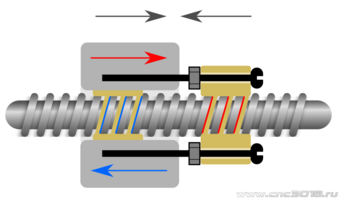

Купил я на Озоне ось Z по дешману, так как очень нужно было поставить шпиндель Ф65, а на моей стоковой от 3020 такой возможности не было.
Коротко - дерьмо. Люфт есть везде - в "беззазорной подпружиненной" гайке винта Т8, и коротких линейниках. Был ещё люфт между линейными подшипниками и корпусом из-за неграмотной их фиксации (видео), но это победил поджимающими гужонами. В корпусе просверлил 4 отв., нарезал резьбу и зажал.
Линейные направляющие в фланцах фиксируются на...клею, блин. В отличии от моей стоковой оси Z, где в валах по торцам нарезана резьба и завернуты винты через фланцы. Что придаёт дополнительную жесткость всей конструкции.
Надо отдать должное продавану, без вопросов вернул значительную часть суммы из-за косяков.
По итогу - криво косо работает, + у меня теперь есть запасной ШД NEMA17x48, как ни странно неплохого качества. Всё это за копейки, с учётом начальной низкой цены и частичного возврата.
Хочу предостеречь форумчан от покупки данного товара.
