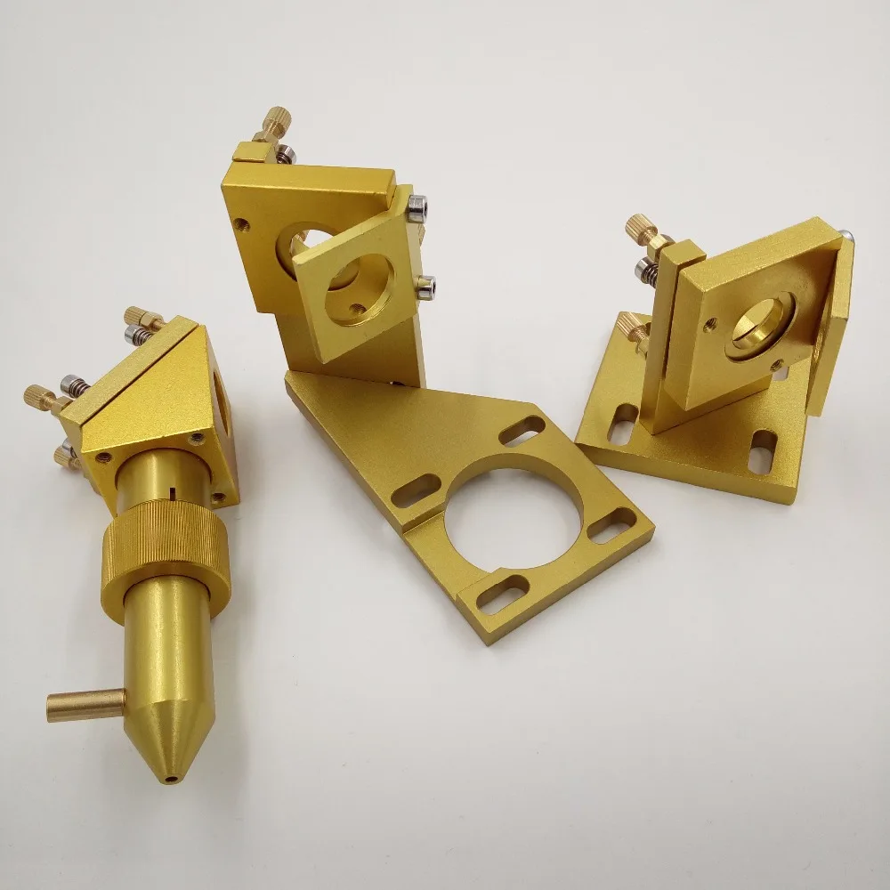

После юстировки обязательно протирать зеркала.
Зеркала обязательно протираются ТОЛЬКО безворсовыми салфетками! Ворс может пригореть на зеркале и испортить последнее. Салфетка для очков прекрасно подходит. Чтоб от малярного скотча не было нагара на зеркалах, то при юстировке зеркал используются пластины из оргстекла. Не с проста у креплений зеркал есть специательные окошки.
https://ae01.alicdn.com/kf/HTB1IQwFSFXXXXXsXXXXq6xXFXXXb/CO2.jpg
То что протирать надо специальной тряпочкой это и так понятно. Только вот снять можно первое от трубки, остальные, так не получиться потом юстировать заново придётся. А то что от скотча Назар, тоже понятно про окошки но это касается только второго зеркала. Первое без окошка, а у второго весь дым идёт внутрь сопла, там замкнутой пространство. А про оргстекло, я скажу со вторым и третьим можно так делать, к первому не подберите. Да и в том случае когда вы юстируете в разных положениях на поле а третьей руки у вас нет это увеличивает время.
Но как вариант наглядно видно, в общем я считаю подходит чисто для проверки.
Изначально в Вашем посте было другое фото и я с акцентировал на этом внимание. Зачем вообще снимать зеркала для протирки? Намотайте спец. ткань хоть на карандаш и протрите зеркала. Снимать их для протирки - лишнее.
Снимал для того что бы кольцо которое держит зеркало убрать заводские неровности. Ну за одно наглядно сфоткал. А во карандаш или что ещё не советую микроцарапины будут, самый надежный способ намотать на палец.
