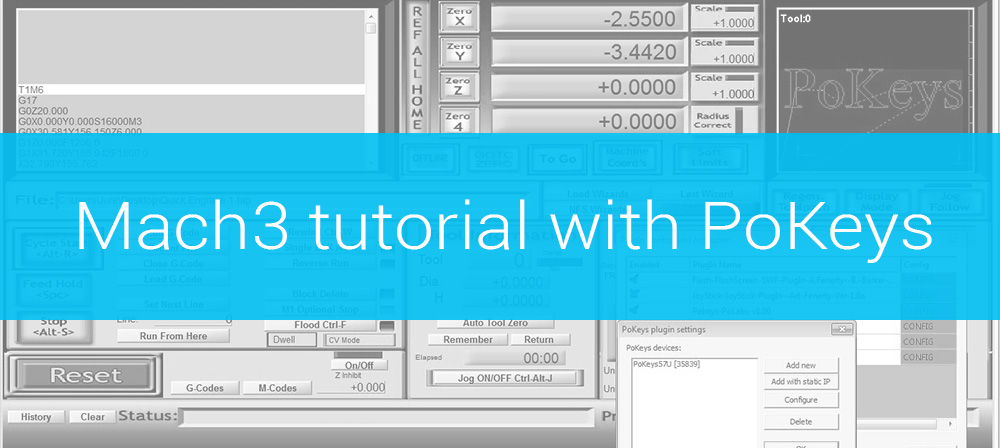

А где в матч 3 устанавливаются софтлимиты , так как я от вас только что услышал впервые.Посоветуйте урок или где прочитать , на какой вкладке в матч 3 это делать:))Спасибо вам за совет.И как долго хранятся софт лимиты в памяти , нужно их все время обнулять.Дайте пожалуйста урок:):)
В гугл не пробовали заглянуть?
вот чтобы один урок найти грамотный нужно прочитать десять безграмотных , ав гугле это много чего там можно.Так что экстримус давай грамотный урок по софтлимитам , а то попал на форум а там парни также сидят и голову ломают
инструкция на мач в pdf
пока не выключите компьютер
... а то попал на форум а там парни также сидят и голову ломают
Этот потому что ни кто не хочет утруждаться. Все хотят готовенькое, на тарелочке с голубой каёмочкой..
Спасибо ,видео отличное , советую скачать всем кто еще не настраивал
