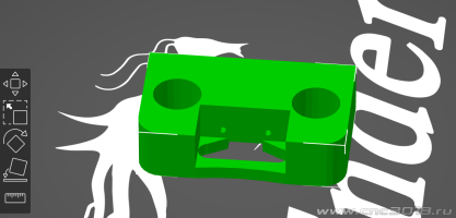

Станок mostics CNC 3018 pro имеет фрезеровки для установки концевиков по осям Y и Х. Для установки микропереключателей концевиков напечатал на 3D принтере их держатели. Выкладываю STL сюда. Микропереключатели размером 6.5х12.8х5.8мм. Крепятся шурупами 1.5х11 мм. К раме крепятся винтами 3х10 мм. Дополнительно выкладываю фай в формате AutoCAD (2013) если кто захочет доработать. Печатал PLA толщиной слоя 0,15. Заполнение 40%.

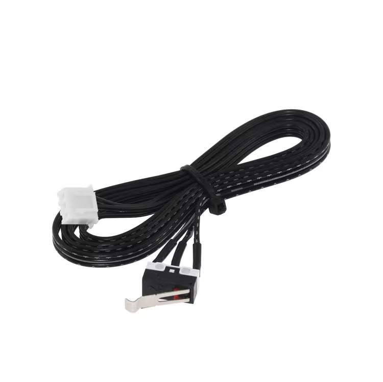

Держатели спроектированы под такие микропереключатели:
Стоят они сейчас 15-20 рублей. Можно найти в магазинах радиотоваров. Если не ходите долго ждать доставки из-за рубежа, то купить можно
уже с проводами. Только, возможно, надо будет поменять разъем подключения к плате управления.
