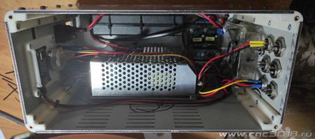

Выпало еще время повозится с корпусом. Установил БП шпинделя и основной блок питания на 24V.
При проектировании под эти БП изначально отверстия не делал а решил их просверлить по месту, т.к все таки не было точно известно на сколько станут тумблера, как получится провод припаять, да так термоусадка по длине будет. Эти два блока все равно разбирать. Зачем разбирать? да все просто, в БП шпинделя стоят три светодиода 2-а красных и 1-н зеленый. Первый красный загорается когда 220V подаем а вот зеленый загорается когда начинает сам шпиндель крутится :) Вот первый красный выпаял, взял тот то на переднюю панель к нему проводки и в плату БП шпинделя, аналогично и с основным БП на 24V светодиод на переднюю панель, штатный шнур на 24V нафиг и вместо него короткий и к плате. Сами БП к дну крепил просто, БП шпинделя на три винта М3х10 через стойки 3мм а основной БП на 24 просверлил рядом с каждой стороны по 3-и отверстия и на стяжки, просто и надежно и ничего никуда не поедет.

А как правильно:confused:, по феншую, ставить кулер (в смысле вентилятор) в корпус, на вдох или на выдох?
Обычно, вентилятор дует НА радиатор. В туннельных системах приточно вытяжная на продув.
ладно, тогда так,.В корпусе БП (со своим кулером) + 3 драйвера а-ля ТВ6200, на каждом хотелось бы по кулеру на радиатор . Вопрос в корпус подовать наружный воздух или вытягивать тёплый?
