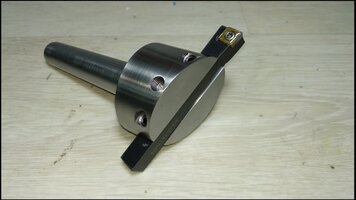

Или как на принтере сварганить юстировку столика. А ещё можно пройтись по жертвеннику "мухорезкой".

более чем, даже видео. Вот например. Или такое:Мухорезка.jpg а почему "мухорезка", так переводится так Flay cuter (Летающий резак).
А для наших ER11 есть такое? Или все таки наш шпиндель не осилит? Видел человек делал "сковородки", но сейчас он продает только для ER16
Такое не совместимо с жёсткостью 3018
Разве проблема потратить пол часа+- на выравнивание стола 6мм кукурузой?
Дело в том, что у меня стол больше рабочей зоны и нужна фреза с диаметром более 10мм
Вот такое можно попробовать.. неспеша. Только надо чтоб перпендикулярность была нормальная. Иначе наделаете ступенек
Думаю тоже не то пальто, снимать всем торцом пластины, жесткость должна быть очень большой, лучше углом искать.
Пользую изредка пазовую по дереву с напайками, Ф32мм 4мм 8мм хвост, снимаю по 0.2мм, довольно гладенько. Станок терпит.
