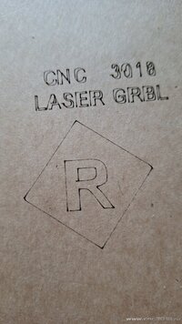

здравствуйте сегодня установил Light Burn 1.4.00 , после его установки CNC 3018 pro начала тупеть, в место любого изображение рисует полукруглые квадраты.
скажите кто знает в чем может быть проблема и как его решить

Я то же обнаружил в версии 1.4.00 косяк. После загрузки проекта и настройки параметров проверяю с помощью "рамки" границы выжигания.
Луч проходит по периметру по выставленным размерам. Однако после запуска на исполнение начинает выжигать по своему непонятному алгоритму.
Площадь выжигания увеличивается в несколько раз.
Я не успел замерить, остановил выжигание. Но размеры проверял, были в мм., не в дюймах! И в настройках LB стояли мм.
Приветствую! В итоге кто то эту проблемму решил?
для меня решением было ,установить другую версию, крякнуть и забыть об этом. Иногда может попытаться выжечь что типо халявно их ПО используешь, но это опознаваемо ибо выходит сообщение что за пределы границы вылезает.
