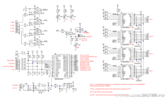

Собрал контроллер до кучи
Как я уже писал, серыми буквами, электроника станка у меня работала на макетке. Но пришло время устранить это безобразие. Схему нарисовал и развёл плату я уже давно, а вырезал её пару дней назад. Вчера допаял, сегодня запустил. Как ни странно, всё поехало с первого раза. В Ардуинку нано снова записал загрузчик Minicore и залил GRBL 1.1h. Ну и настроил, конечно.
Схема особенностей не имеет, всё так, как и на десятках других плат под GRBL.
Можно было поставить голый кристалл Atmega328p, он с доставкой обойдётся дороже, чем китайская Arduino nano. К тому же Ардуинки у меня были.

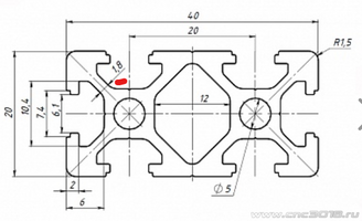

Профиль я выбрал V-слот, как более крепкий – у него внутренние перемычки толщиной 1.8мм
У СЗ есть обычный (не V-слот) профиль со стенкой 1,8, SH в обозначении.
...Вот это вот качание на поверхности профиля над пазом и заставило меня уйти на MGN15 вместо 12-х.
