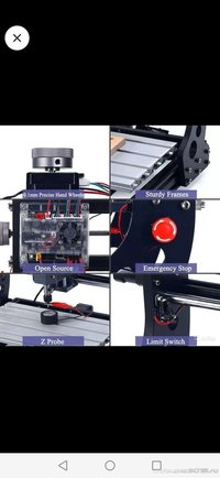

Василий
Cnc 1830
Здравствуйте. При включении платы управления начинают мигать синхронно все диоды и вместе с ними шпиндель вращается. Комп больше не видит станок. Заказал новую плату. Что могло случиться со старой, что б избежать в будущем таких проблем и сможет ли что то понять электронщик, если я ему принесу просто плату?
"Факир был пьян и фокус не удался". "На веселе" и без примитивных знаний хотел поменять лазер на шпиндель. Вроде все подключил, но посчитал, что этого мало (лишний провод болтался, как мне показалось:)) и провод, который одним концом был вставлен в разьем "лазер" начал тыкать другим концом в гнездо для оси z. Он даже не вставлялся, но я был довольно настойчив. И вот случилась такая оказия, хотя ничего не предвещало беды?? пс. Раньше все подключалось)
