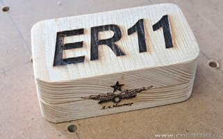

Шкатулка это. Гравировка 1 мм фрезой на глубину 1 мм. Далее перетирание камня и заливка. Вот и получается Объём и плюс камень в дереве.
А материал какой?
А какая разница? В сообщении - метод получения декоративно-защитного покрытия, метод обработки рельефа, а материал вы уж сами выбирайте, исходя из своих предпочтений.
Вы как профессионал в каменной заливке растолкуйте неучам шо за камень, как перетирать, чем заливать!:sneaky:
Ну и вопрос: камень - какой захочешь , как перетирать- три, три, три... , и так до дырки, с чем мешать - раньше с лаками не быстросохнущими перемешивали, сейчас с акриловыми лаками. Можно конечно проще поступить, пигмент купить готовый но можно и взять алмазный диск и болгаркой распиливать камень, не торопясь , избегая оторванных кусков. Самый простой камень в добыче "муки" - известняк, самый сложный (кроме алмаза конечно и кварцевого песка) - гранит ( с ним возни много, крупный однако) , можно взять песок просеянный через (к примеру, через сетку фильтра для абиссинской скважины , там довольно мелкая ячейка), короче, как добыть тертый камень вариантов вагон и маленькая тележка, вплоть до выпаривания воды после резки мрамора или гранита на ленточнопильном станке, там дохрена этой пыли в СОЖ содержится, совком черпать можно, перед фильтром, потом промывка в каком нибудь Фери и сушка. Продают готовые краски под камень, имитация мрамора, и т.д., так что если ищешь технологию изготовления , то интернет в помощь, вариантов и правда много, главное найти приемлемый ( у меня лет 10 пигмент трёх цветов песка валяется, ещё с моделек остался, можно и в магазинах для моделистов найти, оно все же интереснее, когда Шишигу , к примеру, песком закрасишь , или грязь сэмитируешь, типа, только из полей, оно всегда прикольнее, чем блестящая , как с конвейера.
