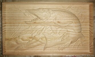

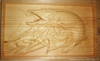

МОЯ РАБОТА Мой станок 30*40 и его работа
материал сосна(очень сухая)
Сосна какая бы она не была "самая хорошая" - самый паршивый материал для станка! Сосна напитана смолами которые налипают на фрезу и фреза перестаёт нормально резать хотя могла бы послужить довольно долго! Лучше для тренировки выбирать более нейтральный материал типа МДФ.
резал "морковкой" 0,5 мм на скорости 600 мм/мин 10000 оборотов, материал сосна(очень сухая, от слова совсем)
покрыл маслом.
фрезы чистые, доски из под оборудования, такое ощущение что из них смолу просто отжали, рейсмус мой еле строгает
Да что фрезе будет то? В растворитель на пару часов замочить и снова как новая, если уж сильно за нее бояться, то можно полчасика прокипятить, и протереть. Сосна не самый плохой материал, тем более сухая.
есть один моментик, при налипании смолы налипает и стружка, режущая кромка забивается, и результат сломанная фреза, это мой опыт, фреза кукуруза 2 мм

Стоп, про кукурузу да небось китайскую, с углом заточки хрен знает каким и не ровным, я ничего не говорил, обсуждалась морковка двух заводная, с радиусом рабочей кромки 0,5мм и углом схождения 7,5 градуса, вот про нее точно скажу, что cnc 3018 разлетится на запчасти прежде чем фрезу удастся сломать смоленой древесиной, если конечно кончик в сталь не вогнать ( к примеру в сталь болта крепления заготовки, или в стол , по самое не балуй) , а с сосной , черновую беру 3,175 кукурузу, и вперёд, , опять же сколько не фрезеровал сломать не удалось. А морковка до 1,5 мм заглубления за проход, вообще по хрену с каким деревом работать ( хотя на сухой акации я убил морковку с радиусом 0,25 мм , но этот материал обрабатывать, сухим, все равно что гвозди пилить)
Морковка, 0,5 мм вершина, дуб, глубина за проход 5 мм, подача 1000 мм/мин, работает... :vin:
/делаю начальный прорез на глубину рабочей части фрезы, по 5 мм за проход, пол диаметра фрезы от контура, но станок не 3018/
