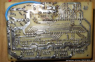

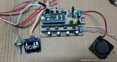

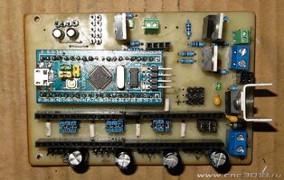

И я подобную плату делал(Сборка Морфеус на STM32)..... не помню по времени, но там было явно не 10 часов ...... но но это было очень давно в 2018 году.
    156.1 KB · Просмотры: 22
    172.1 KB · Просмотры: 25
