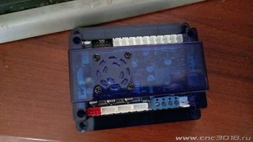

Правда прикупил по случаю другую. Уже с поддержкой управления оборотами,
А эта платка разве не могет управлять? И интересно, что за плата, которая могет, покажь...
Эта ведь предназначена для управления оборотами 775 шпинделя.
А вот, что на фото уже управляет.
Завидовать? Чему? Когда висячие верёвочки зацепятся за чонить, будет не очень весело, хотя и смешно. Отдельный блок питания, к сожалению, не панацея от аварийных замыканий.
Станок не стационарный. Он в коробочку и переносится. В результате все (два БП, материнка, кабели....) собирается на рабочий стол. Мне так удобней.

Глянь на эту плату AliExpress! Материнская плата с ЧПУ, GRBL 1,1 для гравировального станка с ЧПУ, 3-осевая Плата управления, максимальная поддержка 48 В, 500 Вт, двигатель за 2 350 ₽ - уже со скидкой -30%
Можно найти дешевле
    82.2 KB · Просмотры: 28
Я так понимаю, что если пролофки от шпинделя и БП ну или ПУ скрутить напрямую...то можно и 1000Вт.
https://sl.aliexpress.ru/p?key=9Nl9OK5 Можно найти дешевле
