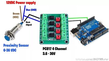

    94.3 KB · Просмотры: 31

Для гальванической развязки мало просто разорвать землю, нужно ещё питать датчики от отдельного развязанного БП.
Как по мне лишнее это всё. Для зашиты входа МК можно было просто буферную логику поставить или транзисторный каскад. А большенство помех с датчиков убирает подтяжка входов МК на питание резисторами 2-5 кОм. Внутренняя подтяжка МК 33 кОм, поэтому и ловит все помехи от проводов.
Или я чего-то не догоняю?
Сделайте реверс-инжиниринг платы. (т.е. нарисуйте схему)
И попробуйте к ней пририсовать датчики.
По схеме на картинке.
На картинке датчик 3-х проводный и самое главное на сигнальном выходе у него + потенциал.
Тогда доработки не требуются.

И у меня такие же трехпроводные 1 в 1, так что буду пробовать.
