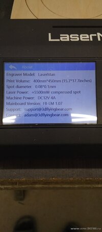

У меня есть станок Laserman от Flying Bear и я понял что штатной головы мне не хватает. Купил новую и она резала даже хуже глянул в информацию о станке на самом laserman и увидел что он просто не выдаёт нужной мощности замерил мултиметром да и правда не выдаёт только 4.5w вместо 8w Блок питания внешний драйвера компрессор всё стоит прошивка новая. Что делать?

Если я правильно понял ,вы мерили модуль от самого станка? И где вы нашли информацию , что он 8вт оптики? На официальном сайте они указывают 5-5,5 вт оптики.

Если я правильно понял ,вы мерили модуль от самого станка? И где вы нашли информацию , что он 8вт оптики? На официальном сайте они указывают 5-5,5 вт оптики.Н
Нет для станка нужно 5,5 верно а на новую голову 8-10 которые станок не выдаёт
Сделайте проверку, оба ли диода в наличии и работают. (например расфокусировать в стену на малой мощности и посмотреть сколько там точек-полосок)
В этом модули их должно быть 2 по 5,5вт. У китайцев бывает всякое...
Это если мощности источника питания хватает и номинал напряжения выдерживается.
Лазер на какой вольтаж?Они бывают 24 и 12 вольтовые.
24в лазер при питании 12в вообще ничего бы не прожег. Дело скорей не в этом.

Вот в этом проблема БП внешний подключен станок вольтаж лазера не видит
Станокневидитвольтажлазера?!!!:eek: Адолжен?
