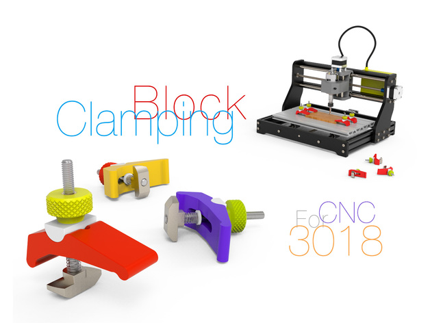

В комплекте не было винтов/креплений чтоб зажимать изделия на столе, где-то их можно недорого приобрести? Москва или онлайн, подскажите?
Ещё раз всем большое спасибо за помощь!!!
Очень клёвый крепёж для печати на 3д принтере, жаль что принтера нету... В продаже такого не находилЯ брал крепёж здесь cnctech.ru
