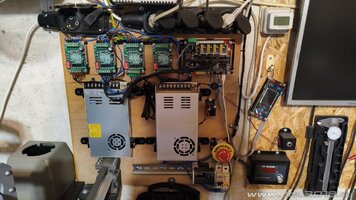

Плохой контакт исключать тоже нельзя. У моей платы разъем Type-C. Сидит достаточно плотно. Плата управления закреплена на щите. И вибрация на стену практически не передается от станка. Но, исключать ничего нельзя. Спасибо.
