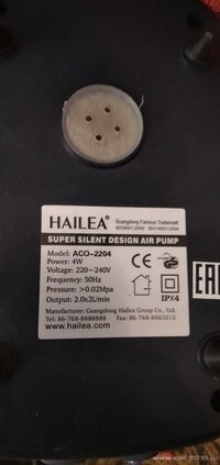

Вот подключение.
У меня обычный от аквариума.Думаю что подойдет.
Я смотрел на них, а какая у вашего мощность?
У меня такой.

А если такой поставить?
Вот
Привлекает то, что его можно разместить прямо около лазера, в трубочке длинной 3-5 см потерь не будет.
Попробуй и скажешь как.:)Хотя мое мнение слабый.
