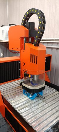

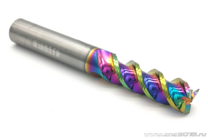

Сегодня пилил алюминий (Д16 вроде как)... Фреза трехзаходная, новая, Ø 6 мм, глубина за 1 проход 3 мм, шаг смещения 0,6 мм, обороты 12 000, стружка как "бархат", немного острый.... :D
Какой станок и какая мощность шпинделя? Паз или по бокам пилил?
Станочек Cutter H с управлением DDCS 3.1, шикарная штука хочу заметить.... :whistle:
/наконец то его начали оживлять/
Шпиндель 3,2 кВт, 24 000 об/мин.... :sneaky:
Снимал плоскость 100х100 мм, ссыкотно пока на нем работать, это же не 3018, к нему нужно привыкнуть.... :unsure:
Сделал ему защитный кожух (из оргстекла), что бы эмульсиеей не брызгался.... :D
/а то покидала зону станка, не камильфо/
Конструктора, видимо, инквизиторы, раз создали ножницы, хотя бы из кожухов. Красивый станочек, но зачем делать потенциально травмоопасные выступы-уступы, непонятно. И всё ли усмотрено ещё, сомнительно.
