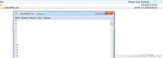

А обстоятельство такое. Скорость перемещения на рабочем ходу (подача) у Вас испольуется один раз на всю УП в первой команде рабочего хода. И всё ОК. Но при моей оптимитизации порядок вывода трасс изменяется. И задание подачи оказывается не в первой команде, а гораздо дальше. В аттачменте прведён файл, который показывет этот порядок относительно Вашего. В девятой трасе.
Запускаю станок. При запуске у него стартовое значение подачи F=0. Станок доходит до начала первой трассы и встаёт намертво с выключенным лазером. Подача то ноль. Так что если кто собирается пользоваться этой программой - учтите это обстоятельство е перенесите установку подачи в заголовок УП, как это сделано в УП платы EP=32.nc в посте # 26.

А так у меня открылся один из ваших архивов:
Что в принципе и верно. Зачем вам допиливать вашу программу для GGEasy, тратить время, если для обрезки с мостами она и так работает, а для других G-кодов от GGEasy её применять и не надо?
