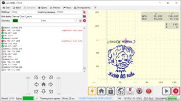

Сегодня поэкспериментировал с Лазерной версией оптимизатора.
Подумал, чо это для меня интересно, не нужно проводить послойное разбиение ;)
Оптимизация программы заняла около 7 мин.
Программа созданная LaserGRBL.exe имела расчетное время выполнения около 2 часов.
После оптимизации - 6 - 7 мин.
Согласитесь внушительная разница.
После запуска программы сразу начали появляться "писклявые" ошибки.
К станку не подключался (только визуализатор) Разер, кажется, ездит по правильным траекториям, но параметр S- мощность лазера всегда остаётся на нуле.
