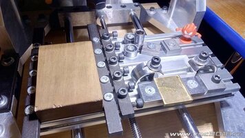

Предлагается обсудить различные типы устройств и приспособлений для закрепления заготовок и деталей на настольных CNC.
Различные тиски, самодельные и покупные и прочая остнастка.
Стесняюсь спросить, а как они работают? В двух словах, если можно. Может мне тоже такие нужны?такие "распорки"
По виду, вроде, очевидно - либо устанавливаются между двумя заготовками, противоположные стороны которых упираются в какие-то глухие упоры и распираются затягиванием винта подвижной части. Если заготовка одна, то другую сторону этой "распорки" можно "подпереть" каким-то глухим упором.а как они работают?
Смотрел на Алиэкспресс малогабаритный лекальные тиски с шириной губок 25-50мм, как ни крути высота у них для 3018 великовата и цена приличная.Низкопрофильные тиски тоже никто не отменял, если позволяет высота под осью Z
А если сравнить?
не знаю...не знаю..у нас , в качестве основных, подобные стоят на HAAS, фрезеровщик с 30-летним стажем доволен, точность супер.Иногда пользуемся, когда по другому никак, в крайних случаях.
