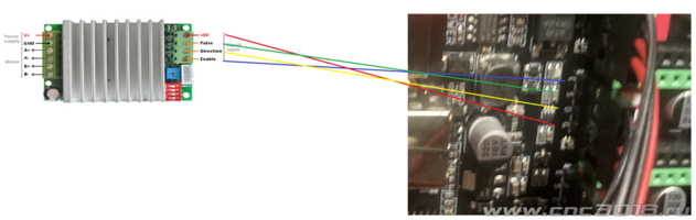

ВОПРОС ДЛЯ ВАНГИ Плата T-Trees MKS DLC32 MAX кто использовал помогите разобраться
Если настраивать, то в config.
Только сначала проверьте подключение управляющих сигналов.
В особенности каким уровнем идёт управление.
Высоким или низким. Через + или через "землю".
У TB6600 же на входе опторазвязки.
Не судите строго "чайника" - как и где это проверить нужно ?
Контакты подключил по схеме на отдельные выводы платы управления под внешние драйверы
+5В проверил мультиметром - по контактам E и G , G - это + - соответственно прицепил на драйвер к контакту +5В
S и D - соответственно CLK- и CW- на драйвере, пробовал даже местами их менять , мало ли перепутана распиновка
И к стати , на не подключенных к драйверу контактах E и G (платы управления) мультиметр показывает 4,7..4,8 В,
при подключении к драйверу напряжение на контактах E и G и соответственно на драйвере падает до 2,7В

Дорого времени суток, просьба к знатокам платы MKS DLC32 V2.1, решил подключить ее к внешним драйверам TB6600 (двигатели Nema23). Подключил все по распиновке как положено, но при включении и пробном перемещении двигатели дергаются и все - стоят под напругой и не крутятся.
Пробовал в Кандел и ЛазерГРБЛ -картина одинаковая. Подскажите пожалуйста куда лезть настраивать ?
Драйверы и двигатели рабочие, подключаю к другой плате Mach3 - все работает.

Питание драйверов и двигателей на 24В. У меня TB6600 V1.2 - там на входе 4 контакта . На плате DLC тоже на каждую ось выведены по 4 контакта, их соответственно и подключил. Есть такой прикол - если запускать УП - то напряжение (24В) импульсно поступает в соответствии с кодом на обмотки двигателя (у меня контакты разъемные от драйверов к ШД есть возможность замерить), а вот если из Кендела в ручную перемещать по осям - напряжение подается ко всем 3-м осям. не важно куда нажимать - вправо, лево, Z. Подключаю ШД и запускаю УП, замеряю напряжение в разъемах проводов то почему то там всего около 2В.

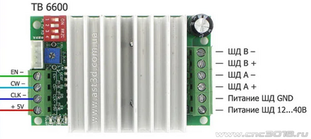

Вот интересно, эта схема от этого драйвера?
https://i.pinimg.com/originals/47/5a/68/475a68a8631d518282317c82ec02a14b.png
Там четвёртый контакт земля, а Вам нужен плюс 5 В.
С разъёмов концевиков или пробы возьмите. (сзади подписано)
Т.е. вместо контакта G с платы управления подключаю к 5В и параллельно на все 3 драйвера
