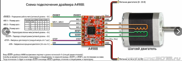

В инструкции на плату DLC нет описания по контактам куда драйверы подключаются , ориентировался на распиновку самих драйверов на примере A4988
