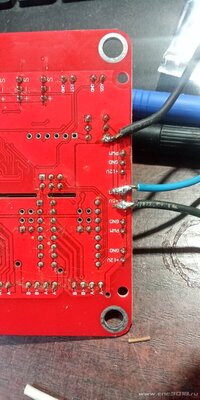

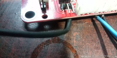

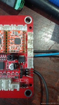

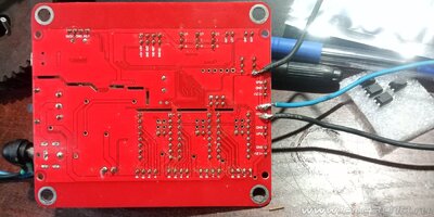

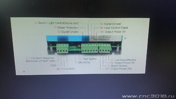

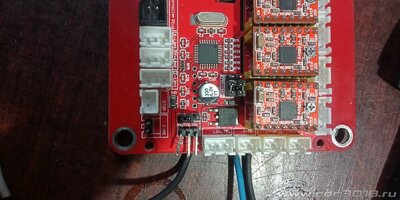

Решил собрать CO2 на мозгах от CNC3018. Суть проблемы - где взять сигнал для запуска блока розжига? Запускается он при замыкании L на G. С ШИМ проблем нет, всё отлично регулирует, сигнал ШИМ развязан через PC817 (оптопару). Хотел через оптопару также взять сигнал с контроллера, чтобы не было помех, так как если это делать (и запуск и ШИМ) без оптопар, дребезг реле, непонятный свист. Какие могут быть решения? Готов дать больше информации.
Заранее спасибо всем откликнувшимся.

Есть у нас про эту плату тема.... :vin:
/там и схемы есть, если с паяльником дружите/
Для старта инвертора шпинделя у меня работает такой одновибратор (расширитель импульса). При наличии ШИМ на входе, на выходе открывается транзистор, при отсутствии - закрывается. Работает надёжно.
