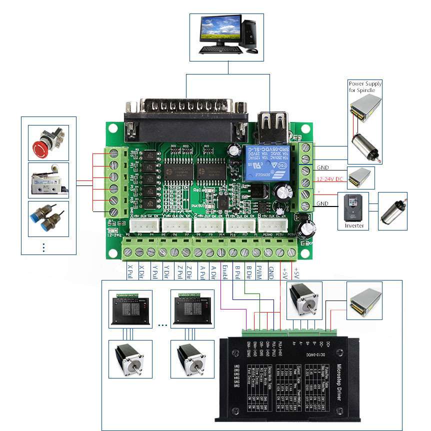

Есль лазер lt-k20-pro с платой управления p-da-2.0 и блоком питания.
Если я правильно понимаю то сигнал с платы mach 3. На плату управления лазером должен приходить с выходов в которые подключается шпиндель. Или это не так?

Для начала, покажите, какая у вас плата для Мач3.
Туда должен приходить ШИМ-сигнал с уровнем 5 вольт.
Если с платы контроллера станка выведены только релейное управление для вкл-выкл шпинделя и аналоговый сигнал 0-10В (для управления инвертором), то последний можно преобразовать в ШИМ с помощью подобного модуля.
На два верхних контакта справа заводится штиндель.
Нижний клеммник - PWM и GND
Можно проверить осциллом или мультиметром, появляется ли там ШИМ-сигнал при включении шпинделя.
Там вольтами вроде управление 10 V
Релейное управление и аналог 0-10 - на правом боковом клеммнике.
Нижний хоть и подписан PWM, но не факт, что туда выводится, может, конфигурировать в Мач3 выход нужно дополнительно, я хз...
К нижним двум контактам поводится инвертор для управления шпинделем. Если правильно понимаю схему подключения.
При таком подключении лазер будет работать?
Не будет. Эта пара контактов платы Мач3 - выход контактов реле для варианта "шпиндель включен-выключен".
Как вы будете мощность лазера изменять?
