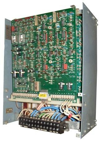

Насчет электроники я б особо не заморачивался. Приведу пример. ЭБУ ( электронный блок управления двигателем в машине), гораздо более навороченное устройство и гораздо более ответственное. Если он стоит в моторном отсеке, то это еще как то защищенный девайс, а те что стоят в кабине, это как правило алюминиевый корпус с кучей дыр. И это ЭБУ с машиной и в тумане и на солнцепеке и в мороз...и ничего ему не делается, в лютый холод коченеет вместе с машиной..хотя до этого в прогретом салоне вода переливалась по коврику, окна потели, ...влажность. Конденсат это дистиллированная вода, а она как известно изолятор. Насчет ЭБУ спорить не будем, я их в свое время перепрошил сотни...имею соответствующие оборудование. На мой взгляд, гораздо серьезней при такой эксплуатации станка, это смазка, температурные деформации и прочность, как известно пластик имеет большой коэффициент температурной деформации и теряет прочность на морозе.

берём плату и покрываем её лаком УР или шеллаком. В оборонке в своё время платы покрывали. Хотя... Я после консервации завода в из заброшенных цехов платы от станков запускал. А там не то что конденсат, а с крыши что только не падало. И снех и дождь с грязью и побелкой. Тама стояли 3 обрабатывающих центра на 5 осей (МС 032). Нормалёк! У привода основного двигателя болхарского фанука несколько проводков оборвалось, да и на 2-х енкодерах стекляшки лопнули (микротрещины)
А у этого проц сгорел по пьяни оператора. Он за станком местную рюмочную открыл, а чтоб начальство не видело он открыл у электрошкафа дверцы.
