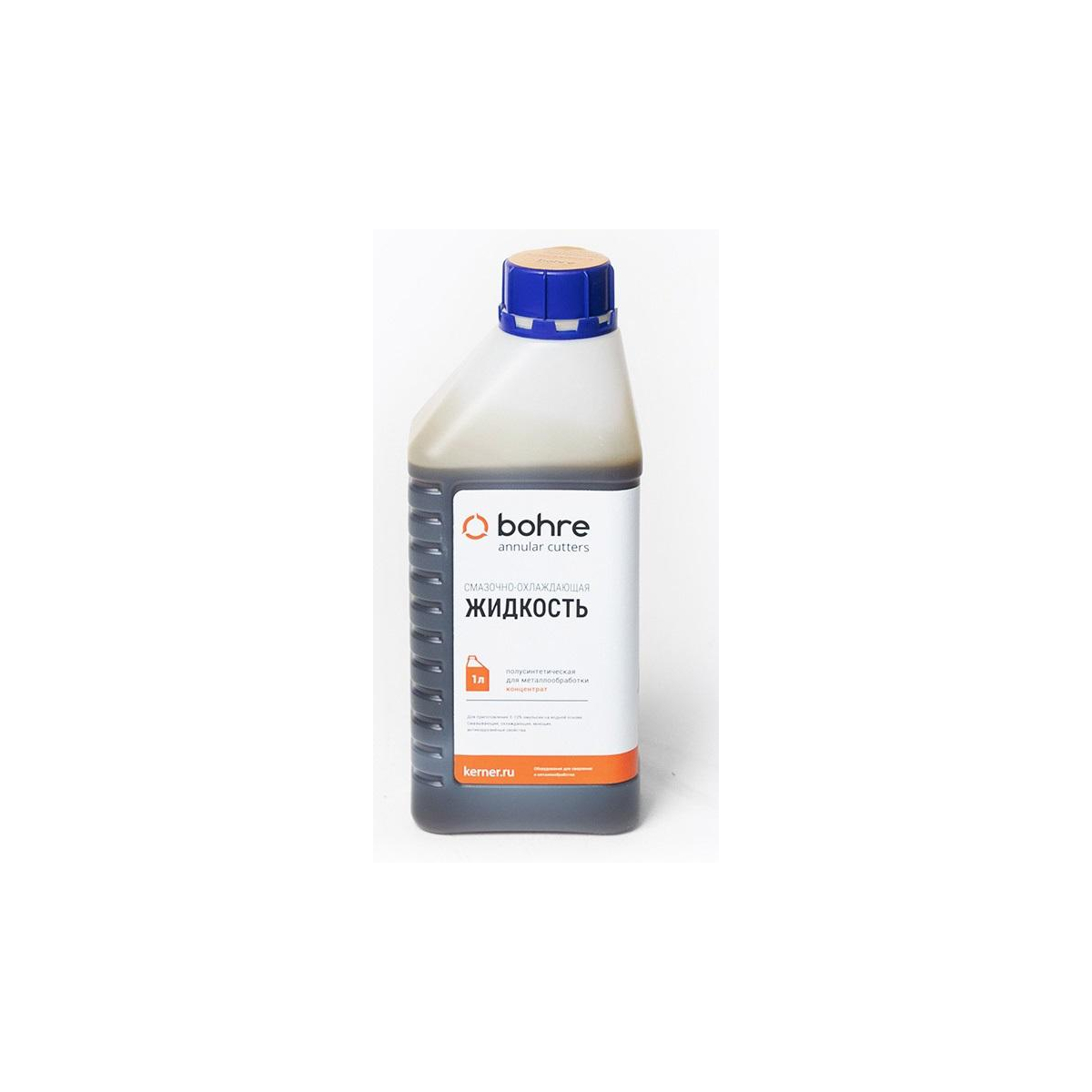

Помогла ванна, закреплённая на столике (далее переделаю - будет вместо столика).
В ванну заливается смазочно-охлаждающая жидкость Bohre К0006186. Самая дешёвая, пожалуй, 400 руб за 1 литр, я брал в другом месте...
Разведено водой примерно 1 : (7-9). Уровень СОЖ выше обрабатываемой поверхности материала - примерно 3-4 мм. Жидкость, конечно, слегка пахнет, но не злобно. Легко отмывается водой с мылом.
Вопрос этим закрыт полностью.
Скорость шпинделя 9К. Всегда. Свёрла - дешёвые, китайские "карбид-вольфрам", хвостовик 3.175.
Диаметром 1.6 мм и более алюминий толщиной 1.8, 2.5 мм сверлится однопроходово.
Меньшими диаметрами - многопроходово, с шагами по 0.5 мм. То есть, сверление, быстрый выход, быстрый подвод на 0.2 мм до актуальной глубины резки и новый шаг вниз на рабочей скорости резки, 0.7 мм. Испробовался диаметр 0.6 мм на алюминии 2.5 мм. Проблем нет. Мелкие опилки оперативно можно не удалять, они "разлетаются" в жидкости, уплывая за границы обрабатываемой заготовки. Никаких брызг жидкости в воздухе нет совсем.
Алюминий разный, пожалуй, включая мягкие сорта.
Проблем нет вообще.
С момента начала эксплуатации ванны не сломано НИ ОДНО сверло, число сделаных дыр в своих диаметрах - уже многие сотни, но пока меньше тысячи.
