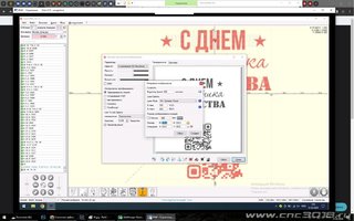

Всех приветствую! С наступающим всех праздником!
Сразу скажу, что только начинаю погружаться в тему ЧПУ, поэтому могу путаться в определениях.
Есть станок 3018pro + Комплектный лазерный модуль 5.5 вт (естественно не оптических)

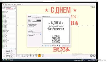

Появилась к празднику необходимость лазером выгравировать на фанере около 50 надписей размер 100*100мм

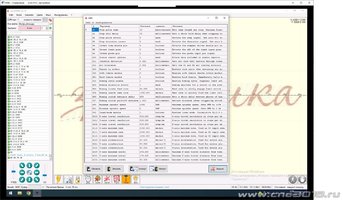

Настроил фокус, подобрал режим и начал выжигать, первые 20 получились вполне неплохо, далее в тонких линиях пошли пропуски, в широких даже по интенсив прожига не изменилась. При увеличении мощности лазера+снижение скорости тонкие линии опять появились, а через непродолжительное время опять пошли пропуски, чистил линзу не помогло. Далее полез на форумы и вычитал, что китайские диодные лазеры быстро деградируют (хотя у меня наработки думаю, что не больше 100 ч), смирился и начал искать варианты замены, в своем городе замены не нашлось, начал думать как доделать работу. Опять пошел экспериментировать с расстоянием до линзы, скоростью/мощностью тонкие линии, вроде бы выжигаются, появился эффект как будто лазер смазывает текст, причем на это не влияет ни скорость, ни мощность лазера. Пробовал менять прошивку, на 1.1f и на 1.1h, тоже не помогает.
Какие могут быть причины "смазывания"? Сам лазер? драйвер? или плата управления ЧПУ?
Заранее, всем откликнувшимся, спасибо!
