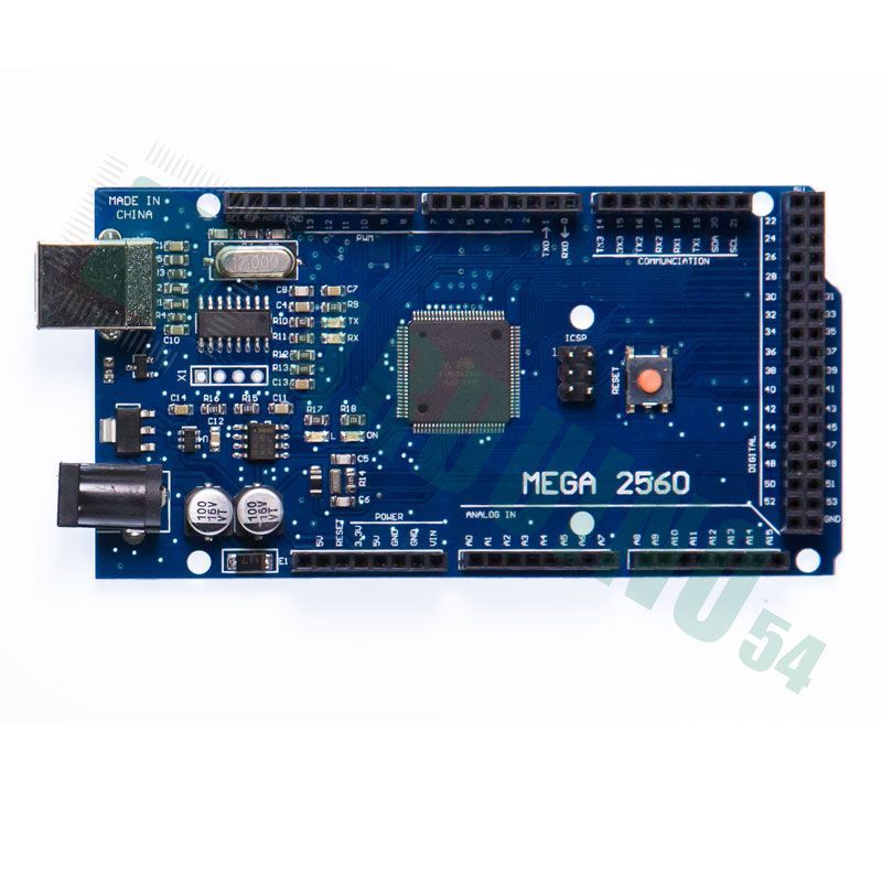

Напряжение питания на самой микросхеме СН340 смотрели? Не просажено?Мне не до смеха
... греется или нет? спиртом на испаряемость можно смотреть (ваткой проспиртованной по микросхеме - как быстро испаряется).
лучше перегрев видно через ИК-камеру (насадку на смарт), но не у всех она есть.
... проще всего, как уже писали выше какой-нибудь "свисток" типа дешевого программатора подключить и посмотреть поднимется COM-порт или нет.
сейчас практически в любом радиомагазине можно что-нить подобное найти, не обязательно месяц от китайцев ждать.
А дохнут usb-uart на раз-два. Пока экспериментировал с прошивкой микропроцессоров ноутбучных батарей, убедился на собственном опыте...
Сейчас к внешним девайсам подключаю подобные устройства только через буферный каскад (преобразователь уровней). Иначе запаришься микросхемы менять...
