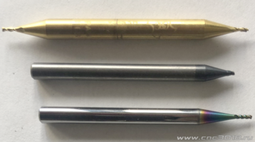

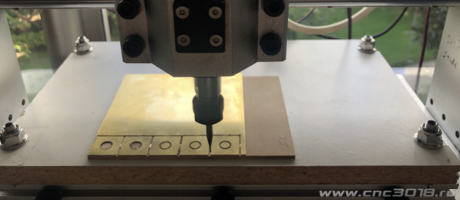

Попилил латунь 0.5мм. Тремя разными фрезами диаметром 1мм: японская (двухзаходная, HSS Co), китайская (карбидная, четырехзаходная, HRC50), китайская (карбидная, трехзаходная цветная, HRC50).
Шпиндель 10000 об/мин, подача 200мм/мин, УП с мостами (длина 3мм, высота 0.2мм). Крепление - двухсторонний скотч, на плиту приклеивается 3мм МДФ, на МДФ приклеивается латунь.
Японская двухзаходная. Один проход, заглубление 0.5, приличные вибрации, не сломалась.
Китайская четырехзаходная. Два прохода, заглубление 0.25, вибраций практически нет, не сломалась. Заглубление 0.5, сломалась :( .
Китайская цветная трехзаходная. Два прохода, заглубление 0.25, приличные вибрации, не сломалась. С одним проходом экспериментировать не стал, птичку, несмотря на ее низкую цену, стало жалко.
