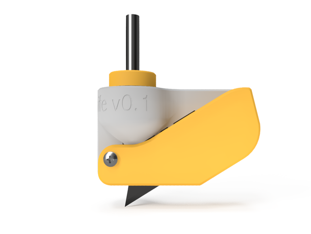

А может вот такой резак использовать ?
    16.4 KB · Просмотры: 10
Не пойдет. Фибра достаточно жёсткий материал, станок должен быть на пару порядков жёстче 3018.
