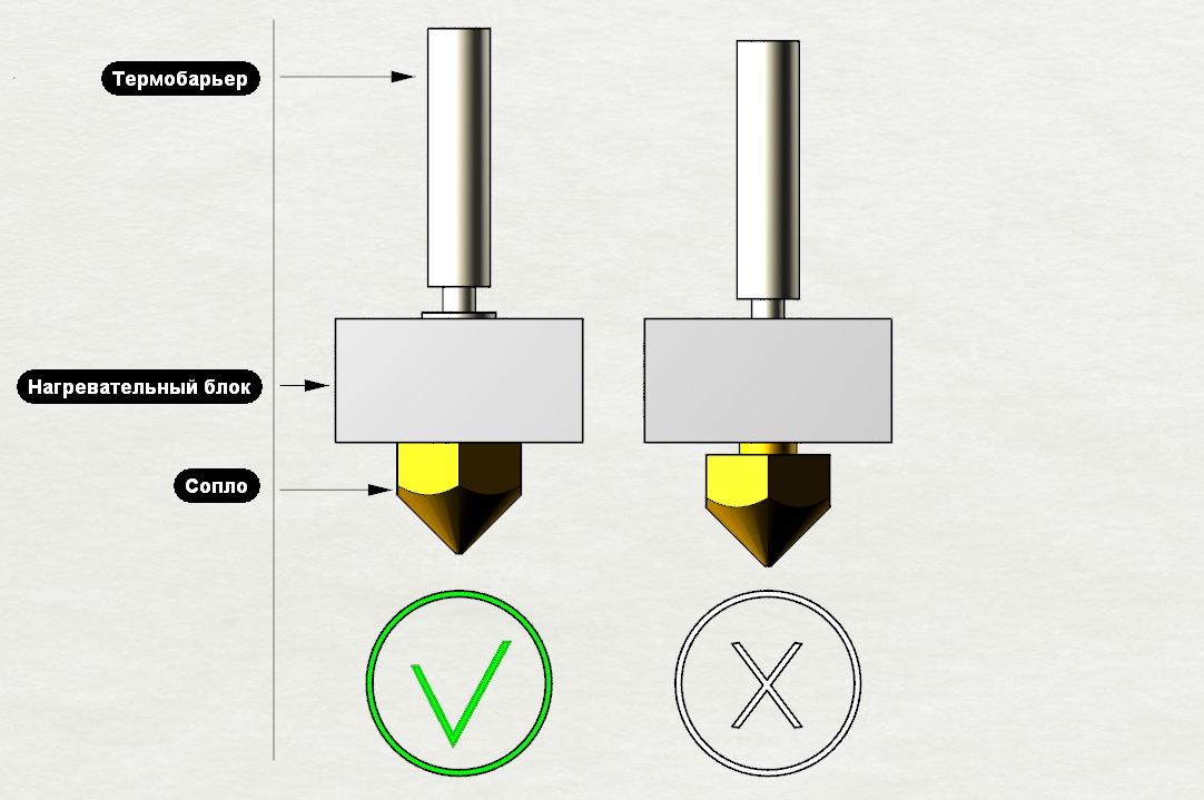

Поясните пожалуйста о щели. Это где она?наверно в этом и проблема , я думал вначале что пластик не прогревается по причине того что сопло больше дырень , а тут такая щель на фото.
