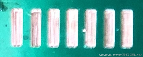

Эксперимент по очистке площадок обычным (не подпружиненным) гравером.
Вращающийся шпиндель едет на площадку. Затем опускается до контакта с площадкой по G38.2. После детектирования контакта происходит съем маски на уровне меди. Вообщем, что-то типа упрощенной карты высот.
Для детектирования сигнала с вращающегося шпинделя сделал такой съемник сигнала.
Латунная пластинка 0.2мм в пластиковом корпусе. Корпус крепится одним винтом и может поворачиваться. Для того, чтобы можно было отключать пластинку от шпинделя.
Резальтаты очистки маски лучше, чем с подпружиненным шпинделем.
Теперь надо написать программку для добавления строчек с G38.2 к ж-коду из GGEasy.
Вот, что значит "озадачить человека" - какие неожиданные решения находятся :)
Отличное решение. Получается, что гравер протыкает маску и как только дошел до меди начинает зачистку. Толщина меди, в нужной точке, получается автоматом, не зависимо от неровностей.
