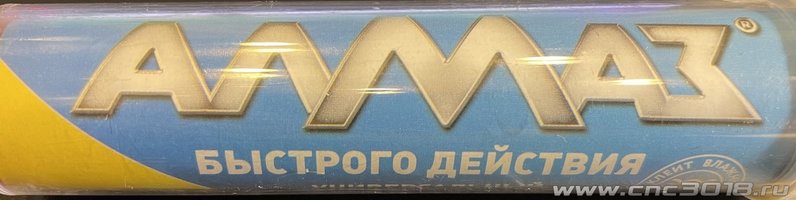

Выглядит очень круто, а у меня получилось вот так ?, но (пока) работает!!! Даже не спрашивайте, чем я залепил верхнюю крышку ??? Могу только сказать, что это вещество называется "Алмаз"
