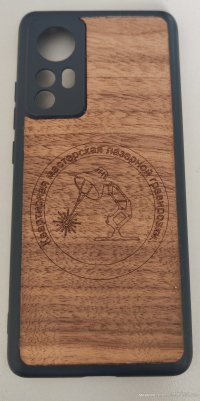

Нет, не разметку.
Поясню: на фото, я сделал накладку на чехол. А чтобы её сделать мне надо снять размеры с чехла со всеми поворотами и вырезами, и занести в программу. Но мне попался чехол от телефона знаменитой фирмы со своеобразными вырезами по углам и пришлось очень долго подгонять размеры изделия под чехол. Из этого и вытекает вопрос можно ли как-то через станок снимать размеры с того же чехла?
Если не хочется поработать линейкой, и хочется чего-то увлекательного, можно сфотографировать сию деталь ровно сверху, импортировать фотокарточку в Корел Драв, и заниматься обведением детали по контуру, далее сохранить сей документ в удобном формате, к примеру, в векторном или DFX, дальше душа вам подскажет, что делать дальше. Аминь. :)

С линейкой и делаю ?‍♂️. Только размеры мелких поворотов проблематично попасть.

Размер маленький. Значит сканируем обычным сканером. А полученную картинку обрабатываем в LaserGRBL. Через Векторизацию. Потом почистить G-код в NC-корректоре или чем-то подобном.
