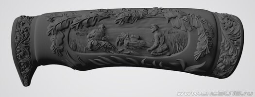

Импорт STL, выравнивание по заготовке. Дубликат на 2 половины ручки. Выравнивание по заготовке. Фрезеровка с двух сторон. Обвожу в 2д - создать вектор, но внутреннюю часть выемки не обводит, что не так?
А вторая сторона то включается? Там эти векторы искать надо.
Где размеры заготовки ставишь, там вверху чек-бокс "двусторонняя", тогда над полем появляется переключатель "верх-низ".
Да переключаю
